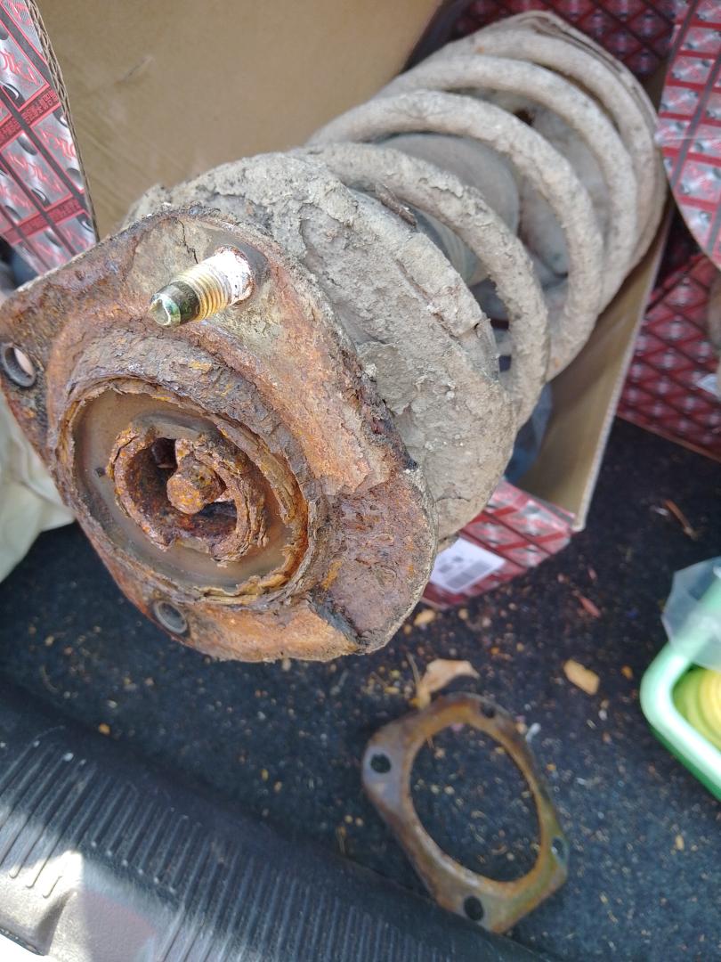

Ich verwende an Achsteilen und Rahmen Chassislack, der ist durch Owatrolbeimischung zähelastisch und seit Jahren sind die behandelten Stellen rostfrei
https://www.korrosionsschutz-depot.d...aenzend-500-ml
Die Federbeine vorne sind bei mir in diesem Jahr auch dran, hinten die waren im letzten Jahr fällig. Bei denen waren die Domlager schon arg korrodiert

Böse.....
....sieht das aus Waren die Dom-Spitzen noch zu retten? Owatrol nehme ich auch gerne in Verbindung mit Hohlraum Konservierung. Von der Mischung mit Chassis-Lack habe ich auch gelesen. Aber hier ist wieder Geduld angesagt.

Da war nichts mehr zu retten. Die Domlager habe ich neu gekauft, eigentlich alles, die Federbeine sind komplett neu.
Owatrol habe ich in Hohlräumen tatsächlich noch nicht verwendet, da nehme ich Fluid Film. An sämtlichen Achsteilen habe ich Owatrol verwendet. Ja ist sehr zeitintensiv.

Ich meinte die Aufnahmen der Domlager an der Karosserie Das Owatrol ist flüssiger als Wasser und kriecht hervorragend in Schweißfalze und somit in den Herd vieler Korrosionsschäden.

Ach so, die Aufnahmen waren in einem besseren Zustand. Ist aber Owatrol und Wachs drauf.
