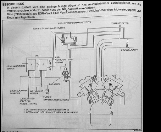

Nachdem ich nun meinen schwächelnden Xedos wieder habe und er erst nächste Woche wieder in die Werkstatt kommt wegen des Leistungsverlustest habe ich mir mal das Vergbügen gemacht, den Fehlerspeicher auszulesen. Die Werkstatt sagte mir, da stände Nichts drin.
Nun Resultat: Fehlercode 16 - EGR-Ventilpositionssensor. Speicher gelöscht, Löschen überprüft, gefahren und gelesen. Es bleibt dabei.
Hinzu kommt noch, dass es im Bereich der hinteren Zylinderbank, ich meine im MIttelbereich, unter der Ansaugbrücke pfeift, als ob irgendwo etwas undicht ist.
Da er sich bei 160 km/h schon quält und bei 180 Schluß mit Temp ist, so er es erreicht, vermute ich mal ein Luftproblem.
Habt Ihr eine Idee und eventuell auch eine Zeichnung oder genaue Beschreibung, wo ich nachgucken muss, ob da was locker ist?
SuFu hat mir da nicht so richtig weiter geholfen, ausser dass ich weiss, was EGR nun ist.

Bezgl. EGR:
Das Bild ist leider etwas schlecht, lässt sich aber sonst nicht anhängen.
