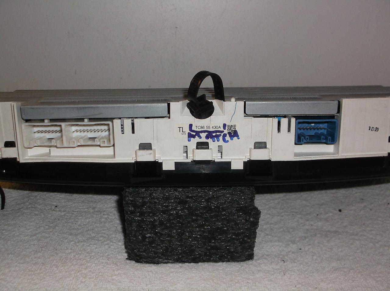

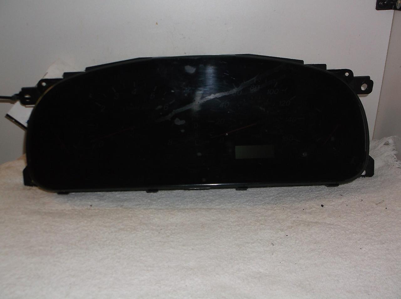

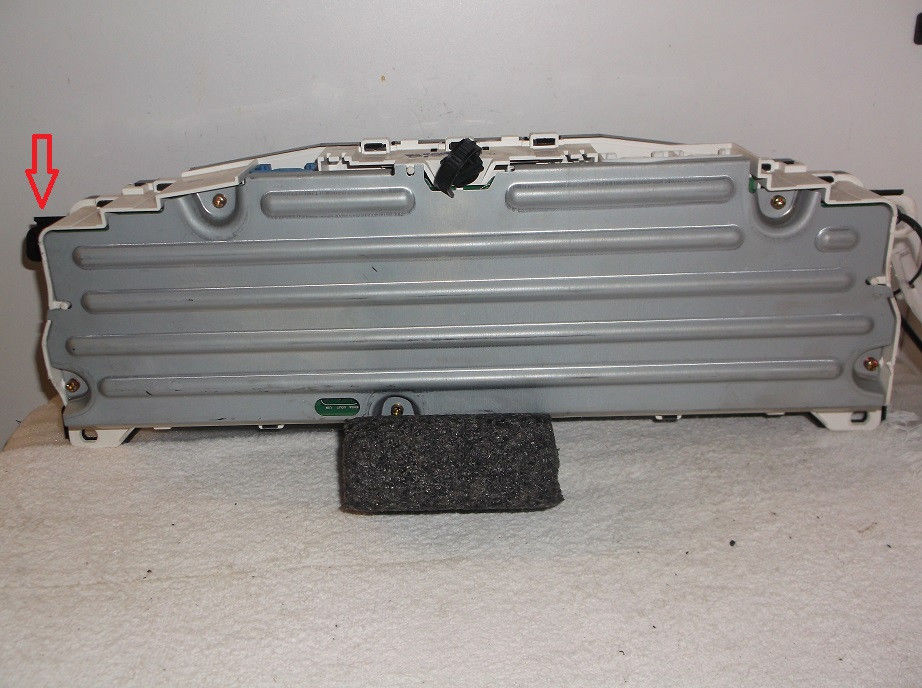

Übrigens: so sieht das Kombiinstrument eines X9 Facelift aus... also völlig anders...
Hits:	1035
Größe:	79,5 KB
ID:	8115   Klicke auf die Grafik für eine größere Ansicht
Hits:	1040
Größe:	133,0 KB
ID:	8116   Klicke auf die Grafik für eine größere Ansicht
Hits:	1075
Größe:	111,5 KB

Kleines Update:
Die Tachos haben alle die gleiche Wegstreckenzahl, egal ob X6 4-Zylinder, X6 6-Zylinder oder X9 Vorfacelift!!
Das KI vom X9 müßte man erst teilweise umpolen, um es komplett benutzen zu können.
Aber der Tacho alleine ist kein Problem!!
Gruß Andy

Alt 30.08.2016, 12:21   #17
andyhsw
Ich musste nichts an Elektronik bei mir umbauen!
Ich habe nur den Tacho durch die Schrauben auf der Rückseite des Kombiinstrumentes abgeschraubt und in das Kombiinstrument vom X6 wieder reingeschraubt!
Da die Wegstreckenzahl ( bzw.Rotationen pro Km )gleich sind, passt das auch!
Natürlich muss der Tacho aus dem Kombiinstrument des X9 Vor-Facelift sein-wie von Christian im Vorfeld schon gezeigt.
