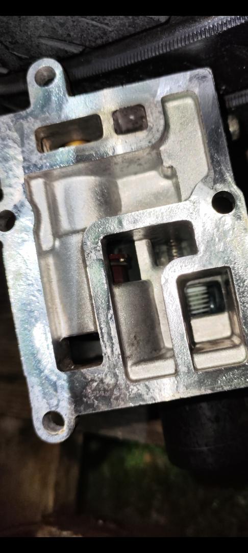

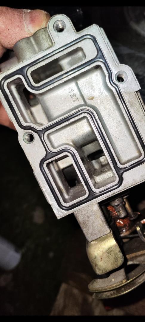

Gestern die Drosselklappe ausgebaut und alle kanäle sauber gemacht inklusive den leerlaufregler.
Dann Leerlauf erneut eingestellt mit brücke am Diagnosestecker und Drehzahlmesser.
Bei 650rpm hatte ich eine zündung von 17°vot.
Auf 10°vot eingestellt. Fehlerspeicher gelöscht und gefahren. keine Fehler mehr vorhanden
Schub ist etwas mehr geworden.
Habe jedoch 18 zoll drauf, 20kg pro Rad (original 15,4kg)
Macht sich schon bemerkbar.

Vorher war es ziemlich zugsetzt mit ölkohle und Dreck

Alt 05.02.2023, 15:50   #13
Beiträge: 2.512
Klingt ja schon nicht so schlecht!
Aso, das BAC Ventil meinst. Ich meinte die Leerlauf Einstellschraube:
Alt 05.02.2023, 16:27   #14
Bartoff
Benutzerbild von Bartoff
Registriert seit: 23.10.2012
Ort: Kandern
Beiträge: 159
X9 2.5 2000
MX 5 NB supercharged

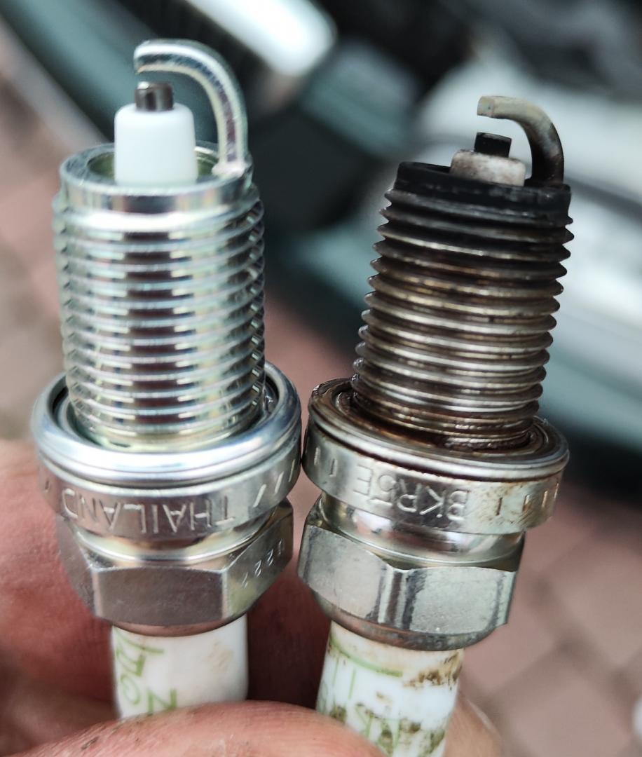

Diese habe ich auch saubergemacht, war verrostet. Neuer dichtring ist auch drauf, und noch gemerkt das falsche zündkerzen drin waren. Bkr5e 11 anstatt zfr5f 11.

Jo moin, also bin ein bisl gefahren, durchschnitt liegt bei 9,8 liter. Habe jedoch andere Reifen drauf (OZ F1 Cup, 235 40 R18. 20kg pro Reifen)
VRIS merkt man allerdings nur minimal. Zündkerzen sind auch nicht sonderlich verrust.

Alt 14.02.2023, 17:56   #19
Bartoff
Ort: Kandern
Beiträge: 159
X9 2.5 2000
Hier die Alte zündkerze, würde sagen läuft im Lambda sollbereich. Oder was sagen die Experten?

Alt 15.02.2023, 11:03   #20
Beiträge: 2.512
Wenns die falschen waren, würde ich jetzt einmal mit den richtigen testen.
