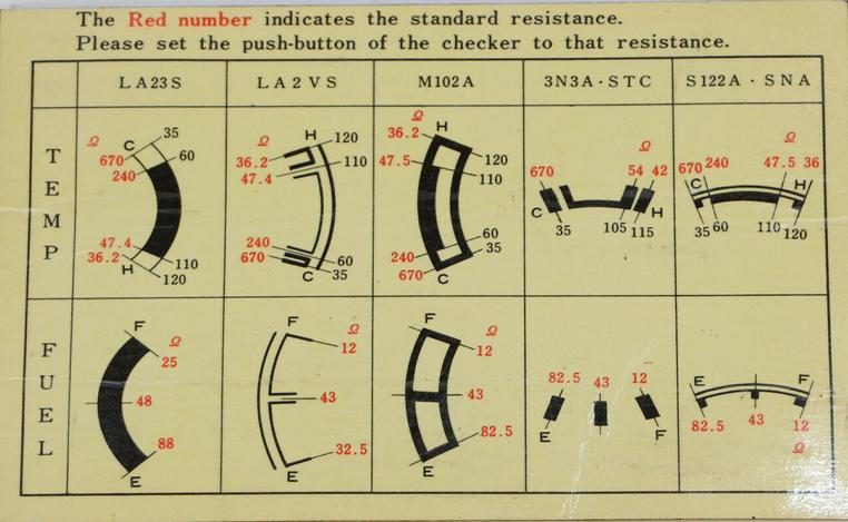

Tankanzeige
@ Christian
Hab' da ein Bild mit den Widerstandswerten für Tank- & Temperaturanzeige, wie krieg' ich's ohne URL hochgeladen?
Bitte den Anschluss für die Anzeige NICHT auf Masse oder Plus legen, der Geber hat einen Minimal- & Maximal-Widerstand; bin mir nicht sicher, ob die 5VDC-Versorgung kurzschlussfest ist!
Hoffe mal, es ist auch ohne Bild verständlich:
Tankanzeige: LEER = 88 OHM / HALB = 48 OHM / Voll = 25 OHM
Temperatur: KALT (35°C) = 670 OHM / 1.MARKE (60°C) = 240 OHM / 2.MARKE (110°C) = 47,5 OHM / HEISS (120°C) = 36 OHM
Wenn also mit den Widerstandswerten für Voll bzw. Heiss nicht der maximale Ausschlag erreicht wird, die 5VDC-Versorgung prüfen.
Soweit ich es grad' überblicke, wird die wohl im Tacho generiert.
Probates Hilfsmittel wäre eine Widerstandsdekade.
Grad' die AW von @Christian gelesen, also nu' doch mit Bild! Danke Christian!
so long, John
Hits:	1927
Größe:	59,6 KB

Alt 31.08.2023, 14:02   #16
