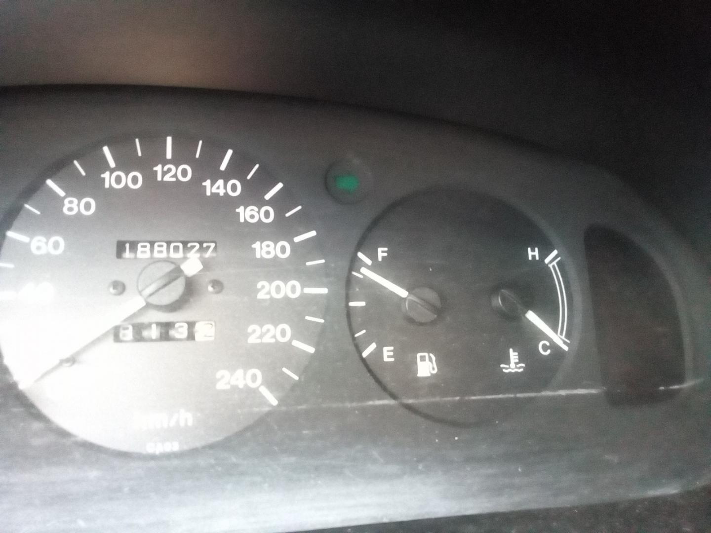

gestern war ich seit langem mal wieder mit meinem X6 unterwegs. Der Tank war 1/4 voll, während der Fahrt, so ca. nach 10 Kilometer, ist die Tankanzeige ganz runter also unter E. Die kleine Lampe die normalerweise leuchtet wenn der Tank leer ist, hat nicht geleuchtet.
Panisch bin an die nächste Tankstelle rangefahren und erstmal unters Auto geschaut ob da irgendwo Benzin ausläuft, war aber nicht der Fall.
Hab dann bis zum Anschlag voll getankt.
Die Tankanzeige zeigt nicht mehr bis nach ganz oben ist schon einiges darunter.
Spinnt meine Elektrik oder der Geber im Tank irgenwie blockiert?

Hab heute noch einmal richtig vollgetankt, es wird nicht als voll angezeigt.
Ist es entweder der Sensor im Tank oder die Tankanzeige am Tacho? Oder gibt es da noch andere Elektronik?

OK, dann stimmt wirklich was nicht.
Da gibt es nur den Sensor und die Auswertung im Tacho. Wirkliche Elektronik gibts da keine.
Ich sehe da 3 Fehlerquellen:
- Tacho-Anzeige
- Tankgeber
- Verkabelung
Bei der Verkabelung vielleicht Übergangswiderstände bei Steckern.

einen Tanksensor und eine Tachoeinheit habe ich noch hier rumliegen. Muss der Tank abgebaut werden um an den Sensor zu kommen oder kommt man dort von innen dran?
Alt 29.08.2023, 11:08   #8
Beiträge: 2.514
Bin mir nicht 100% sicher, denke aber Tank muss ausgebaut werden.
Kannst prüfen, indem die Rückbank ausbaust und die Deckel entfernst. Zumindest zum Messen der Verkabelung reicht das.
Als erstes würde ich aber den anderen Tacho einmal anstecken.

Das müsste ohne Ausbau des Tanks von oben gehen. Unser erster Xedos hatte irgendwann in (Links-?)Kurven keinen Sprit mehr bekommen und der Mazda-Partner hatte erstmal am Schwimmer rumgedoktert, weil er auf einen zu leeren Tank tippte (woran's nicht lag).

Die Fehlersuche lässt sich eingrenzen, wenn jemand weiß, wer die Lampe steuert. Schwimmer oder Instrument?
