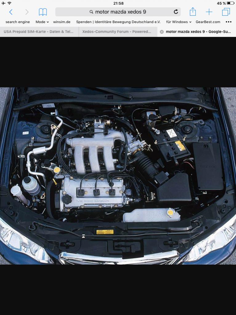

Beeinflusst das Drehpoti links vorn neben dem Luftfilter die Luftkanalverkürzungsklappen?
Und kann man da noch was an Leistungsoptimierung machen, wenn die etwas früher oder später öffen, ab Werk ist wohl die erste bei 3700 und die zweite bei 4700 U/min offen, so meine Erinnerung.
Was meinst du?
Hast ein Foto?
Alt 19.06.2017, 21:01   #29
dolbyleon
der drehregler ist auf Messinghalterung zwischen Zündverteiler und Luftfilter mittig hinter dem Kühlwasserbehälter
Hits:	398
Größe:	98,4 KB
Geändert von dolbyleon (19.06.2017 um 21:10 Uhr)
Alt 19.06.2017, 21:05   #30
Beiträge: 2.512
Ich kann auf dem Bild zwar nicht wirklich was erkennen, aber ich denke du meinst das Magnetventil, welches mit einem gelb verzinkten Halter am Lufi-KAsten montiert ist. Das wäre dann das Steuerventil vom Benzindruckregler....
Also kein Poti! Daher hat sich deine Frage erübrigt.
