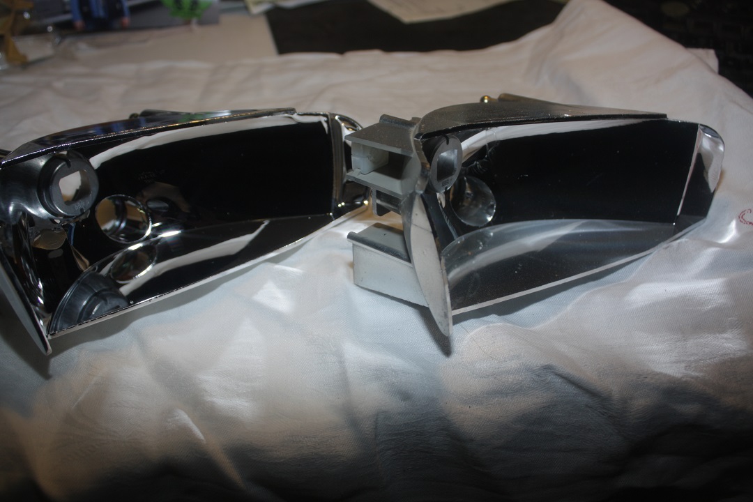

Schlechtes Licht, Reflektor matt
Nachdem ich meine Linsen gereinigt habe und Nightbreaker verbaut habe, ist das Licht recht gut.
Ich habe aber festgestellt, das die Reflektoren auf der Beifahrerseite recht matt
sind.
Ich dachte ,dass wäre aufgrund des kleinen Reflektors des Abblendlichts nicht sooo schlimm. Pustekuchen!
Das Licht mit intakten Reflektoren auf der Fahrerseite ist doppelt so hell.
Ich habe eine Firma gefunden die Reflektoren für 49 Euro neu bedampft.
Ist auf jedenfall günstiger wie neue Scheinwerfer für ca. 300 Euro.
Mal schauen werde mit denen nochmal telefonieren. (Scheinwerferklinik).
Will hier keine Werbung machen, habe Sie nur im Internet gefunden.
Auch bei gebrauchten Scheinwerfer sind meistens die Reflektoren matt und alt.
Wer gutes Licht haben will kommt an neuen Scheinwerfern oder Reinigung plus neuer Bedampfung des Reflektors nicht vorbei.
Das Licht vom x6 mit neuen Scheinwerfen scheint wohl recht gut zu sein.
Aber nach 19 Jahren sind sie halt entsprechend schrott oder halt bessere Kerzen.
Gruß Christian

@Christian: berichte bitte wie die Erfahrungen mit dem Bedampfen waren. Ich denke, dies ist sehr interessant.
27.03.2017, 21:16
#4
Alter: 30
Beiträge: 1.410
ich habe die Sache mal durchgezogen. Einen Satz alte Scheinwerfer zerlegt, alle Reflektoren neu bedampfen lassen, inkl. dem Chromring um die Abblendlichtlinse. Die alte Gehäusedichtmasse durch neue ersetzt und alles wieder zusammengebaut. Jetzt sind die aufgearbeiteten Scheinwerfer eingebaut, eingestellt und im dunkeln Probegefahren. Was soll ich sagen? Es ist ein Unterschied wie Tag und Nacht. Vorher war ein klarer Unterschied zwischen der Helligkeit von NSW und Abblendlicht, die Nebler waren heller. Das ist jetzt vorbei, so hell habe ich noch keine Xedos 6 Licht erlebt.

Super, freut mich dass es geklappt hat!
Sind das die Originalen Linsen die im X6-SW verbaut sind? Sind dir tatsächlich klar, wie am Foto ersichtlich?
27.03.2017, 21:42
#6
Alter: 30
Beiträge: 1.410
alles original und die Linsen sind aus echtem Glas und so dick. Die Lampen kann man wunderbar zerlegen, keine Klippse die brechen, wenige schöne Schrauben. Das bekommt jeder auch wieder zusammen.
