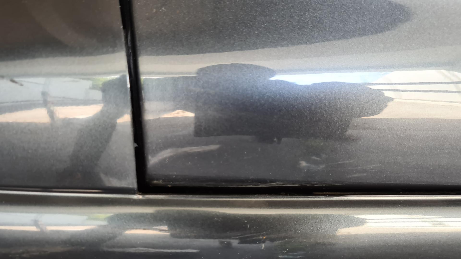

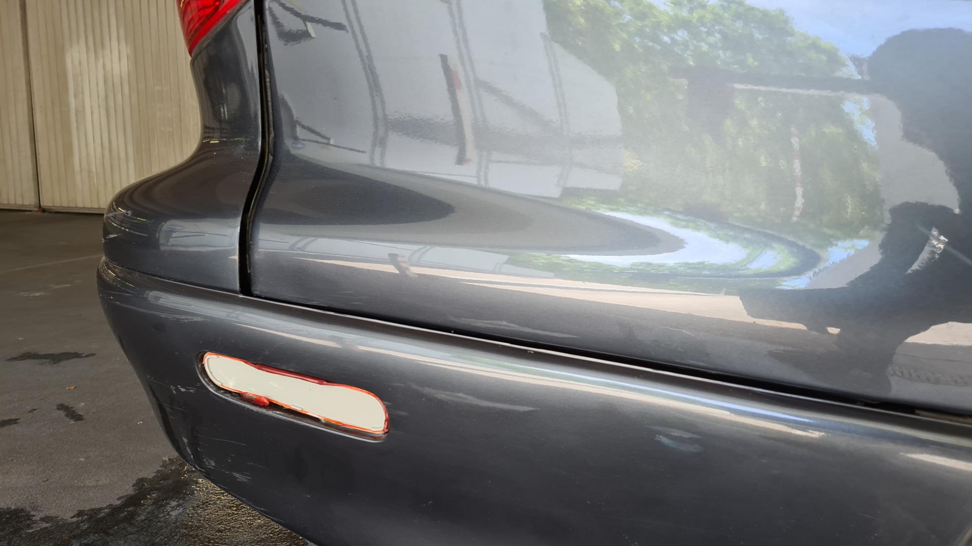

Leider ist mir vorgestern jemand seitlich hinten reingefahren.
Da es mein Verschulden ist, muss ich die Kosten leider selbst tragen.
Ich wollte mal eure Meinung dazu hören...
Der Treffer hat sich in Höhe des Seitenreflektors ereignet, wodurch die stoßstange zwar das meiste abbekommen hat aber das Blech drüber etwas eingedrückt wurde. Allerdings sind auf dem blech keine Kratzer vorhanden.
Es müsste doch allerdings kein Problem, die Stelle wieder rauszuziehen, oder? Die Lücke zwischen stoßstange und Blech entspricht in etwa der Tiefe, um die das Blech eingedrückt wurde.

Ich vermute, das Hauptproblem wird der gebrochene Halter der Stoßstange sein. Ist senkrecht unterm Rücklicht. Daher kommt vermutlich der Spalt. Die Delle ist ja relativ klein im Blech.
Du kannst nur die Stoßstange demontieren und dann alles begutachten.
Einfach so weiter fahren, würde ich nicht empfehlen! Da die Stelle ohne Beschädigung schon eine kritische ist, was Rostansatz betrifft.

In dem fall ist es leider so, dass das Blech bisschen eingedrückt ist. Die stoßstange hat ihre normale Position eingenommen, auch wenn sie sich gelöst hat.

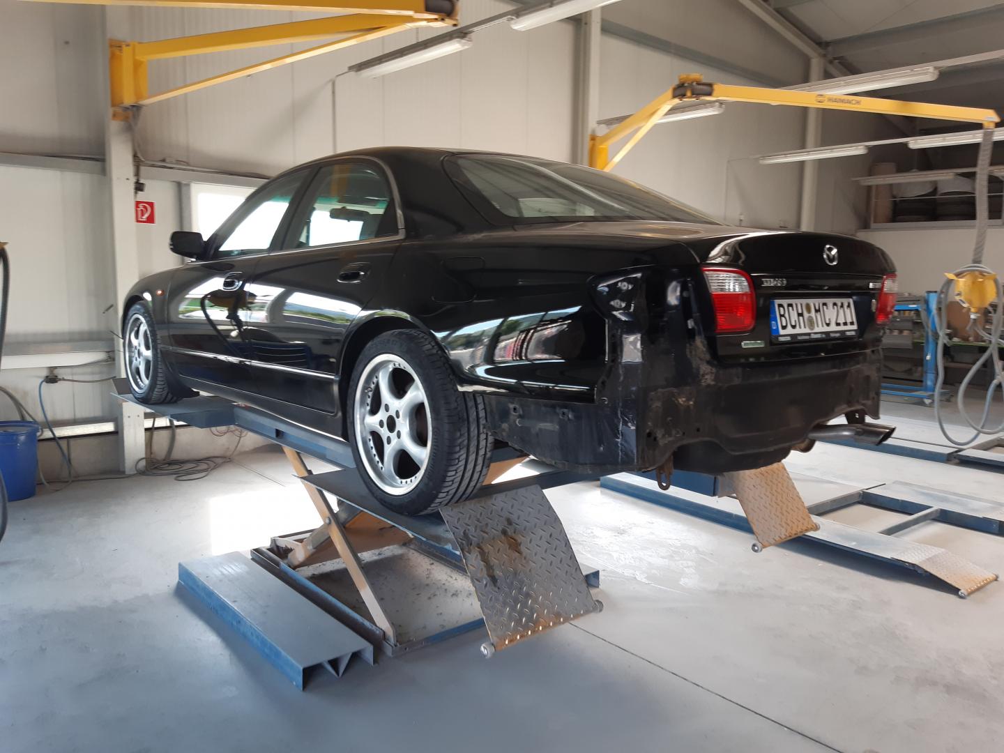

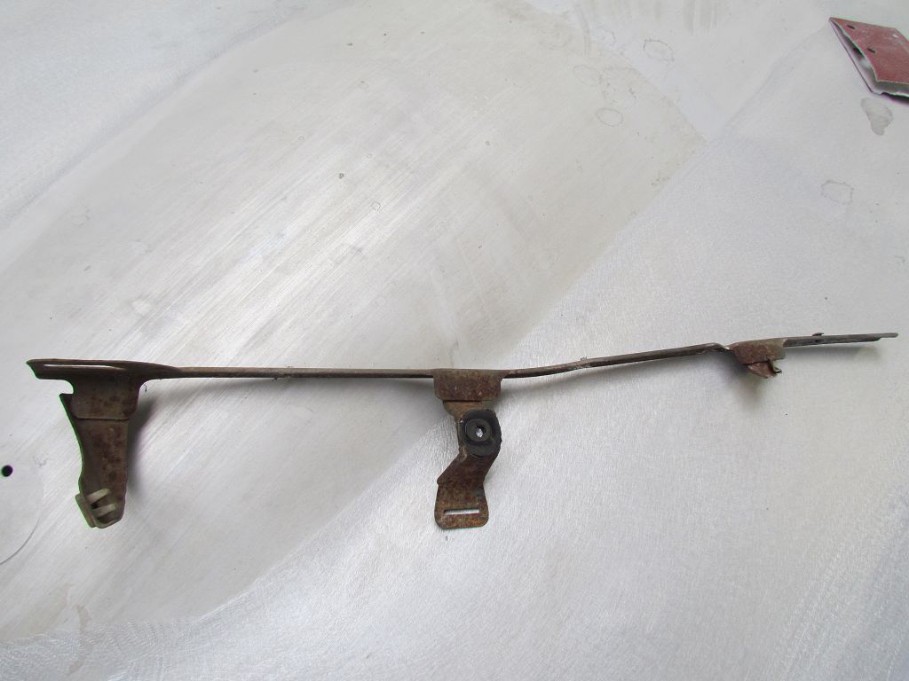

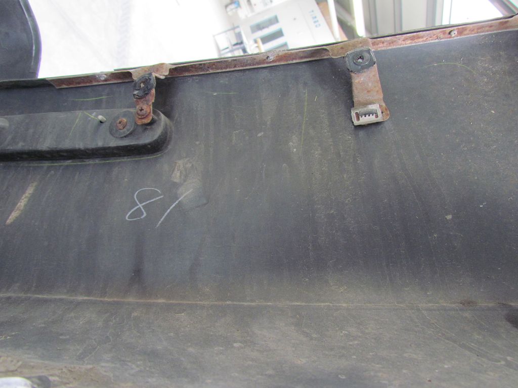

falls Du die Stoßstange abbauen willst, sei am besten so vorsichtig wie möglich. Denn darunter befindet sich ein Blechhalter, den es über Mazda nicht mehr zu bestellen gibt. Auch die Kunstoffclips so gut wie möglich nicht belasten (meistens spröde und sehr schwierig zu beschaffen). Hier ein paar Bilder von dem Halter und der Position. Muss bei meinem alle Zwei wieder instandsetzen.
Gutes Gelingen!

Hi Chris, vielen Dank für Deinen Link. Ich befürchte nur das es bei allen x9 ähnlich aussieht. Bei der Stoßstange von Nipponteile fehlen die gleich gänzlich. Wünsche Dir auf jedan fall viel Erfolg bei Deiner Reparatur.
