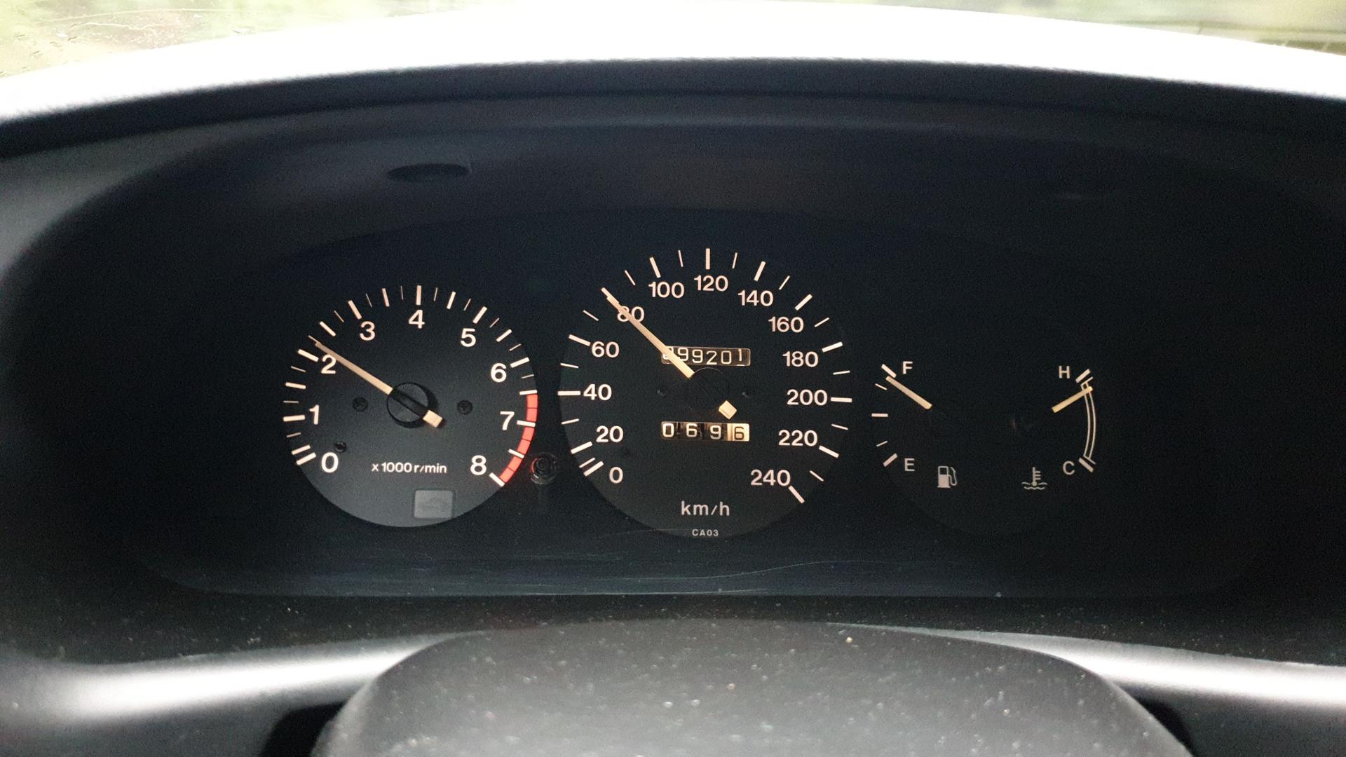

Mal ein paar Fotos von meinem Xedos noch von der Probefahrt und kurz danach dann bei mir zu Hause.
Gestern hab ich das Thermostat und den Kühlmitteltemperatursensor gewechselt.
Leider war das Ergebnis nicht zufriedenstellend. Die Heizung bleibt weiterhin kalt.
Ich werde wohl als nächstes dann mal alles gründlich spülen ( wenn ich wüsste wo ) und dann gegebenenfalls den Wärmetauscher für die Heizung wechseln.
Mir ist aufgefallen, dass zumindest nach dem Wechsel des Thermostats die Temperatur im Stadtverkehr wieder runter geht auf den mittleren Bereich. Wenn ich aber auf Landstraße oder Autobahn mit 80-120 fahre geht er wieder in den oberen Bereich.
Ist das normal? Ist das echt Last bzw. Geschwindigkeitsabhängig?
Dann ist mir aufgefallen, es gibt ja 2 Kühlerlüfter. Gestern liefen die gar nicht, heute morgen sprang zumindest einer davon an.
Ich bin absolut kein Schrauber, sondern eher Laie.
Learning by Doing ist mein Motto, aber solange meine Pappe noch komplett ohne Antrieb unter dem Carport steht, will ich ungern am 2. Auto rum operieren.
Zumindest keine Eingriffe die länger als 2-3h dauern.
Ist hier jemand aus Hamburg oder Schleswig-Holstein der vielleicht die Möglichkeiten hat anständig mal den Hobel zu prüfen?
Vielen Dank und Grüße
