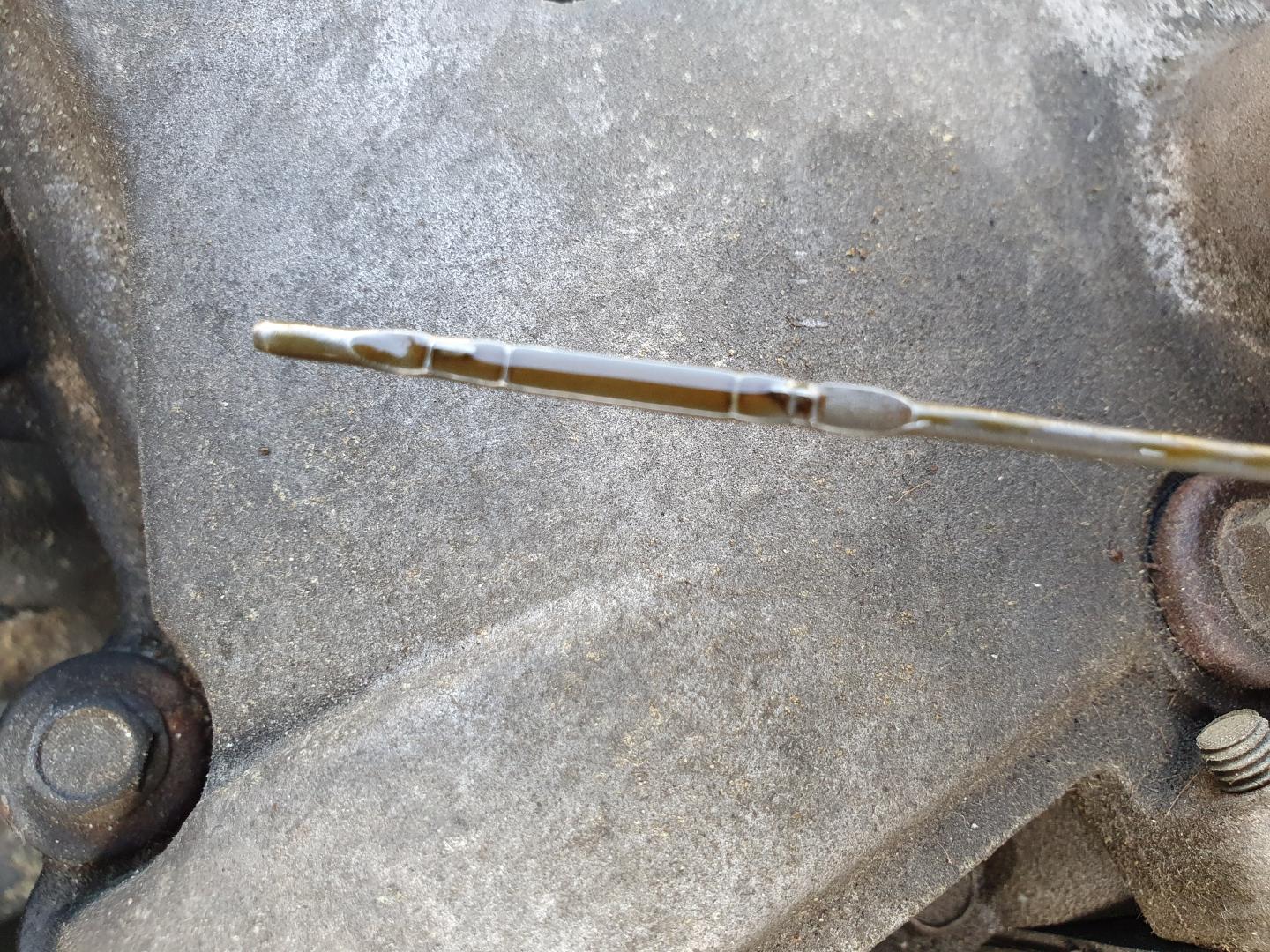

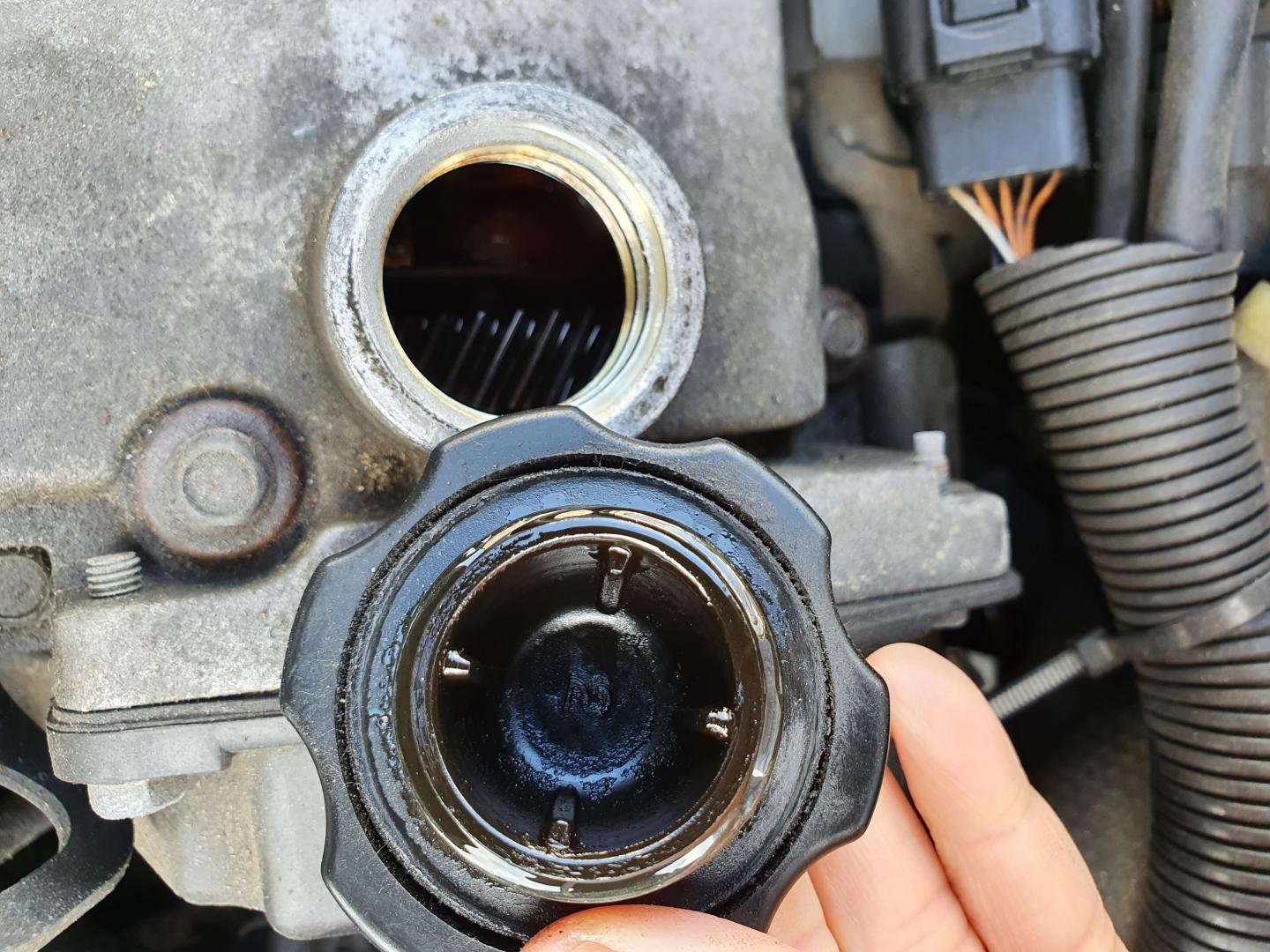

Ich habe mal ein wenig gelesen und Öl und Kühlmittel kontrolliert:
- keine Verfärbung des Öls
- kein Ölverlust
- kein Schaum am Deckel
- kein Verlust an Kühlmittel
- keine Verfärbung des Kühlmittels.

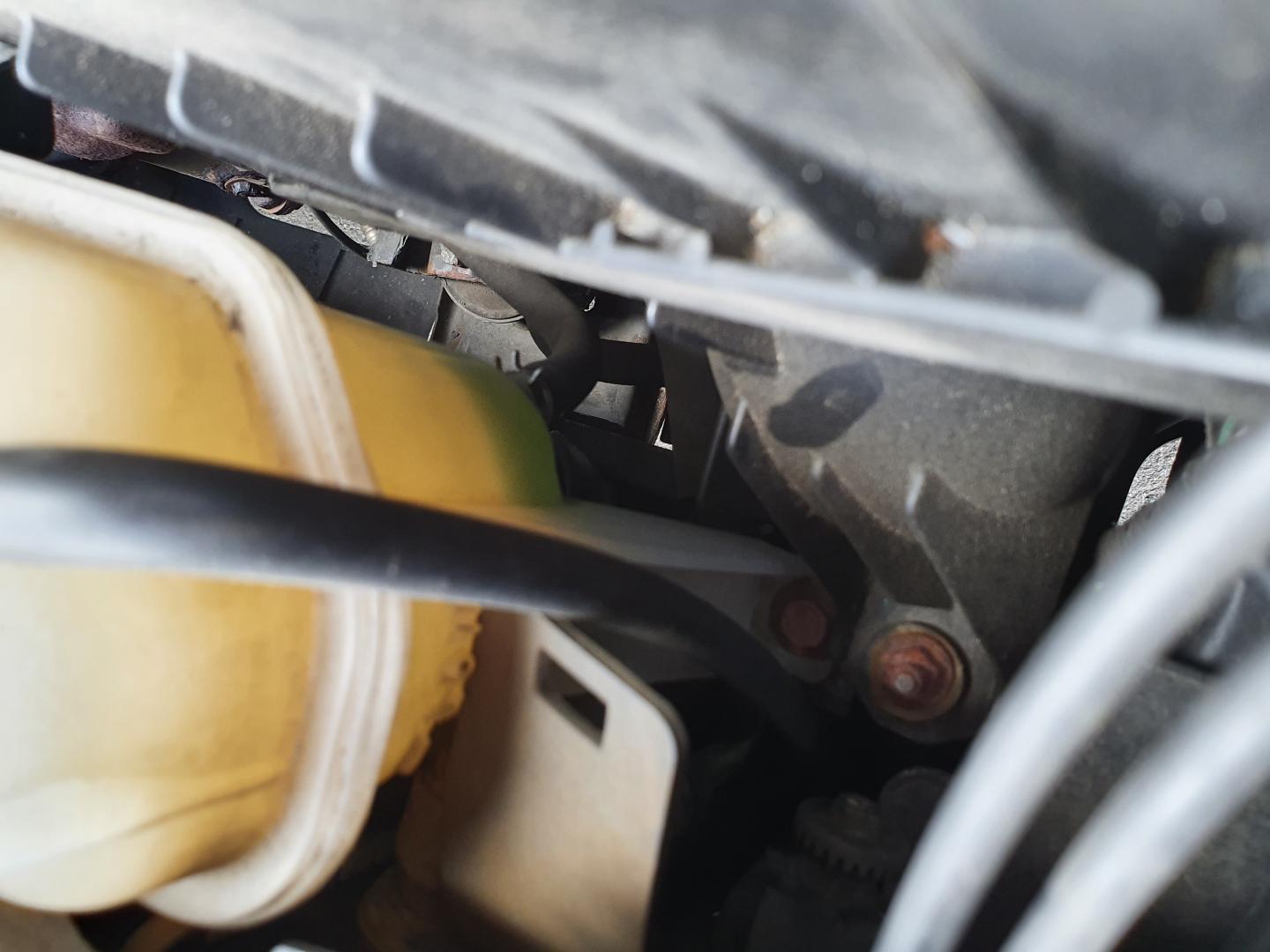

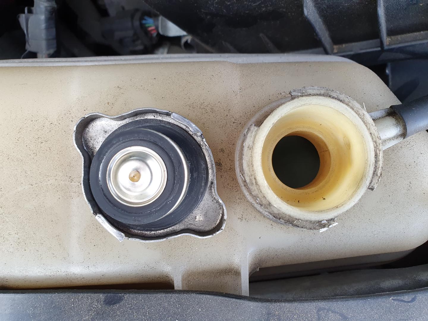

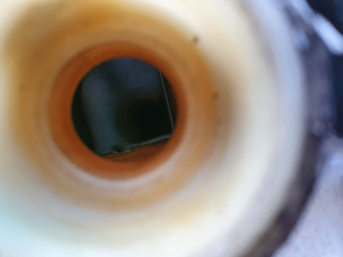

Ohje, ich muss checken, ob das wo ich gucken war der Ausgleichsbehälter ist, längliche Wanne vorn rechts? Da war es zumindest sauber, und auf den ersten Blick voll. Reiche ich nach,v jetzt steht er leicht abschüssig.
Edit: Quark Der Behälter ist mM der richtige, und der Stand ist, leicht abschüssig nach vorn parkend, deutlich unter low (Foto 2). Hatte ich vorgestern abends nicht richtig wahrgenommen bzw. eher auf die Farbe etc. fokussiert.
Öl ist mM ok, aber ich verliere/ verdampfe Kühlwasser.
Ich fülle mal direkt mit dem hoffentlich noch in der Garage stehenden Kühlmittel (plus Wasser) nach.
Deutet das, da keine Pfützen, aber Wolken zu sehen sind, auf eine defekte ZKD hin?

Nein, noch nicht.
Denn bei der kurzen Zeit dürfte es max. das Kondenswasser in der AGA sein.
So wie du sagtest, fülle den Ausgleichsbehälter mit Kühlwasser bis auf FULL und beobachte weiter.
Anfangs nach jeder Fahrt und dann in größeren Abständen wenn sich der Stand nicht verändert.
Dann berichte bitte wieder.
