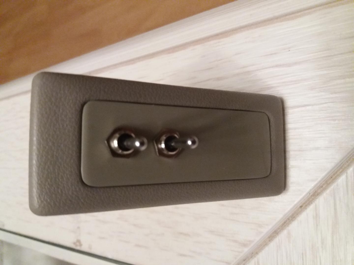

Ich habe mir Mal die Mühe gemacht zwei Doppeltastschalter in den Original-Rahmen einzubauen. Kosten für die Schalter 10 Euro.

Alt 05.12.2018, 11:18   #8
Beiträge: 2.518
Ist natürlich machbar.
Entspräche aber nicht meinem Anspruch an Originalität....
PS: Ich bin nicht gegen (Ver)änderungen, sieht auch in meinen Threads. Aber halt mit dem Anspruch dass es aussehen soll wie Orignal.

@ Medos:
Cool und von Vorteil wäre es wenn man eine Beleuchtung in die Schalter bauen würde. Am besten in die original Schalter.
Alle anderen Hersteller machen das schon seit den 90ern. Nur Mazda nicht. Wenn die 2 Schalter benutzen können machen die das auch. Aber bloß keine Beleuchtung rein.
Mazda ist schon manchmal merkwürdig.
