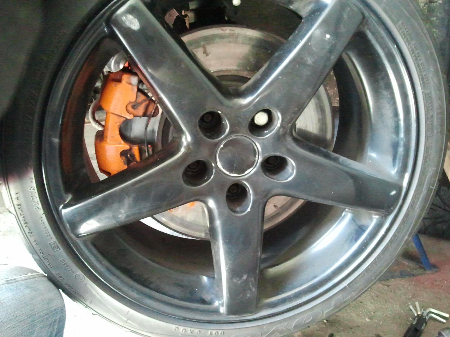

Die 320er MPS Bremse passt ohne Probleme.
Mit der 17er Felge haste da noch mehr Platz als bei der 283er und den 15ern.
Hab ich selbst drauf gehabt die MPS Teile zur Probe damals.
Name:	2013-06-03 12.08.22.jpg
Hits:	769
Größe:	178,4 KB
