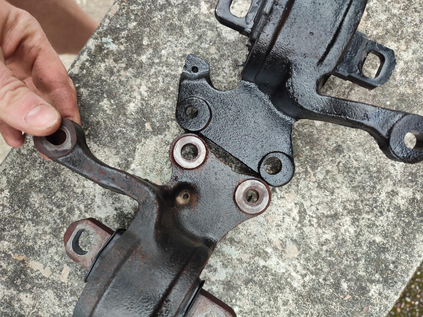

So kleines Update, bin sehr enttäuscht vom Verkäufer. Gestern kamen die teile an.
Getriebelager: falsche Maße
Beifahrerseite Lager: winkel von der Aufnahme falsch, passt nicht (gummibuchse ging zum wechseln) also drin
Vorderachse Lager: nicht dabei, sondern für den 323F
Hinteres Lager, schau ich morgen, kein bock mehr.
Vom Verkäufer keine Rücknahme weil frist abgelaufen, kam aber auch später an.

Kleiner Einblick

Und jetzt meine Freunde gibs die Lösung zum knacken.
Motorlager drei ausgebaut und das hintere angeschaut alle in Ordnung und keine risse.
Am Samstag bin ich dann mal selbst auf die Bühne und ja man hat es sofort gesehen. ( 3 Werkstätten und 2x TÜV hat es nicht)
Im Bild sehr deutlich zu sehen
Scheinbar seh ich den Wald vor lauter Bäume nicht...
Kannst bitte erklären, um was es geht?
Alt 01.03.2022, 12:29   #20
Beiträge: 8.624
Ich starrte da auch schon gefühlt Stunden auf das Bild, aber außer diversen etwas knusprigen Bauteilen finde ich da auch irgendwie nix....
