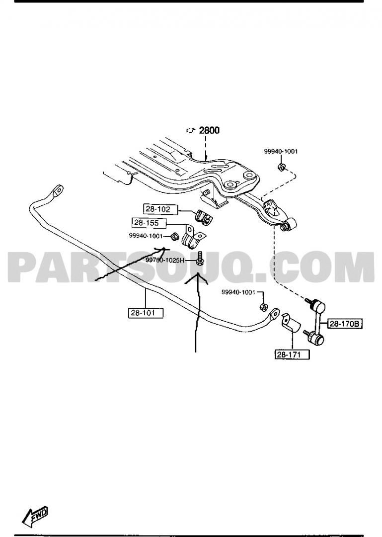

Welcher Drehmoment für Stabihalterschrauben
ich will den alten gammelige Stabilisator austauschen und habe gleichzeitig auch neue Gummis + Halter + Schrauben besorgt.
Hat jemand von euch das Technische Handbuch zu Xedos 6? Ich bräuchte mal den Drehmoment für die Schrauben, Bild mit Pfeilen habe ich angefügt.
Danke
Martin

Servus.
Das is wirklich nix besonderes. Einfach mit Schrauber-Gefühl fest machen.

WHB R-35:
3,7 - 5,5Nm
Wenn Du's etwas steifer haben willst, nimm den Stabi vom MX-3, der ist 'nen mm dicker
