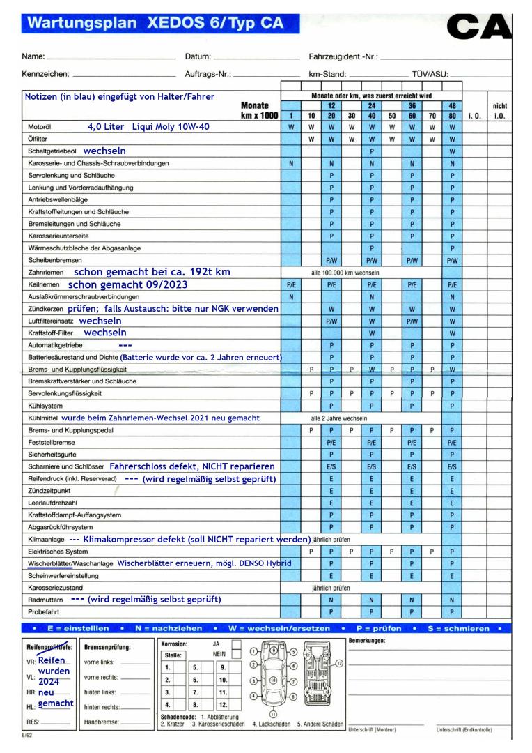

Alt Gestern, 21:40   #26
Eunos500-Ralf
Registriert seit: 24.01.2023
Beiträge: 73
Erfreulich, dass ich noch einiges streichen kann von der Liste!
Dann stellt sich die Frage, ob ich das ganze bei der Termin-Anfrage überhaupt als Inspektion bezeichnen und der Werkstatt den Wartungsplan vorab zusenden soll. Da die letzten 5-10 Jahre schon viel gemacht wurde und jetzt einiges nicht nötig ist nochmal zu machen.
Den Wartungsplan (s. Anlage) habe ich mit Notizen in blau versehen aufgrund eurer Tips. Wenn ich der Werkstatt den Wartungsplan sende und eine Inspektion möchte, prüfen die dann nicht automatisch alles mögliche nach den Vorgaben von Mazda und damit auch unnötiges, was schon gemacht wurde?
Alternative wäre ein Termin wegen TÜV, Ölwechsel uind ca. 8-10 aufgelisteten Wartungsangaben, ohne die Zusendung des offiziellen Mazda-Wartungsplans.
Name:	Wartungsplan Mazda Xedos 6.jpg
Hits:	5
Größe:	180,1 KB

Ich an deiner Stelle würde klar und deutlich alle Arbeiten mit Namen nennen, die du gemacht haben willst. Ohne Übermittlung des Wartungsplans.
Denn die Auswahl was gemacht werden soll, haben wir ja hier schon gemacht.
