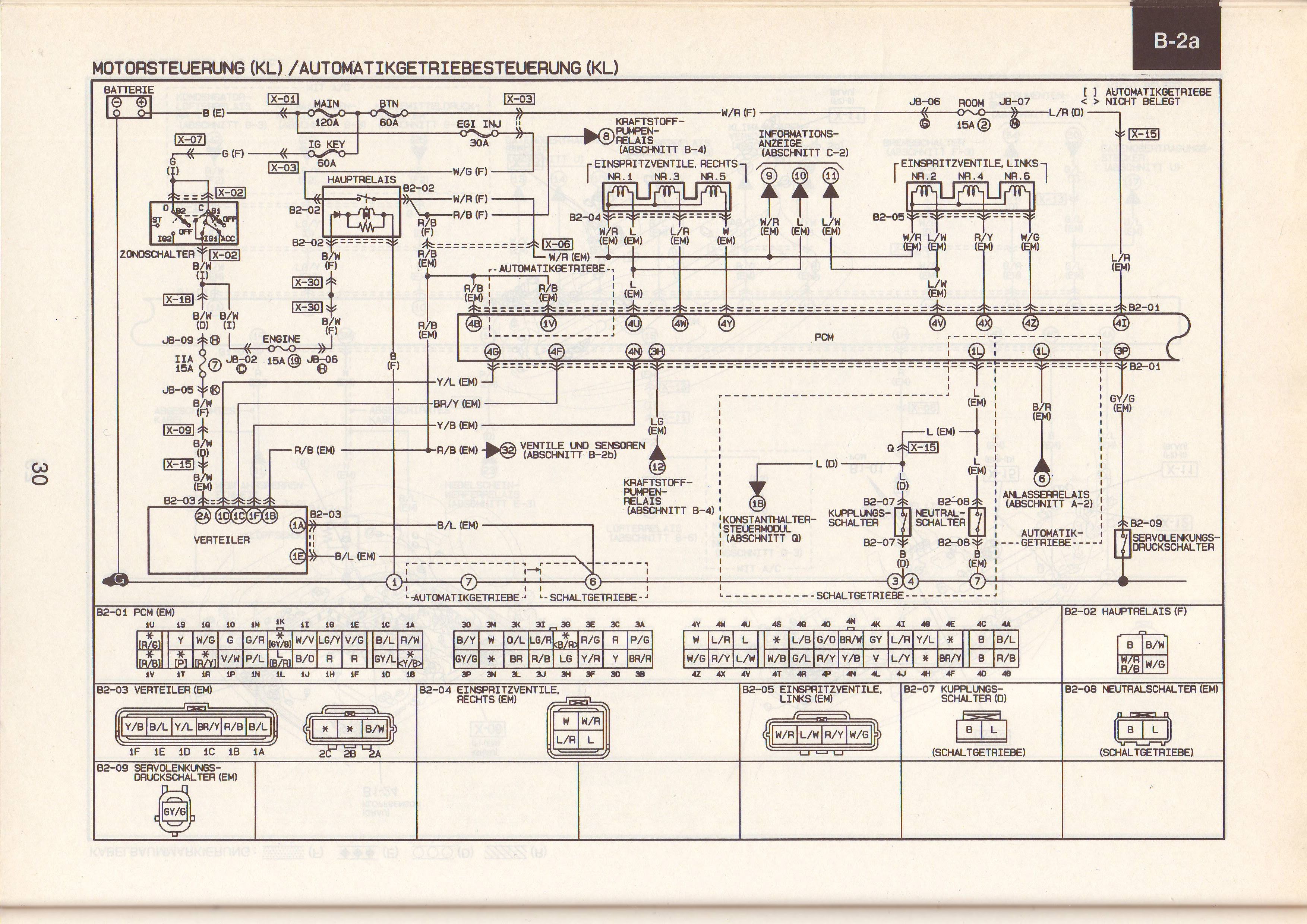

Zitat von andyhsw Beitrag anzeigen
Ist denn keine Sicherung oder ein Relais vor der Zündanlage geschaltet, was ausgefallen sein kann?
Ja, klar eine Sicherung kanns auch sein.
Siehe Schaltplan:
Alt 08.02.2021, 11:56   #7
andyhsw
Ok, danke für Pläne.
Gruß Andy
