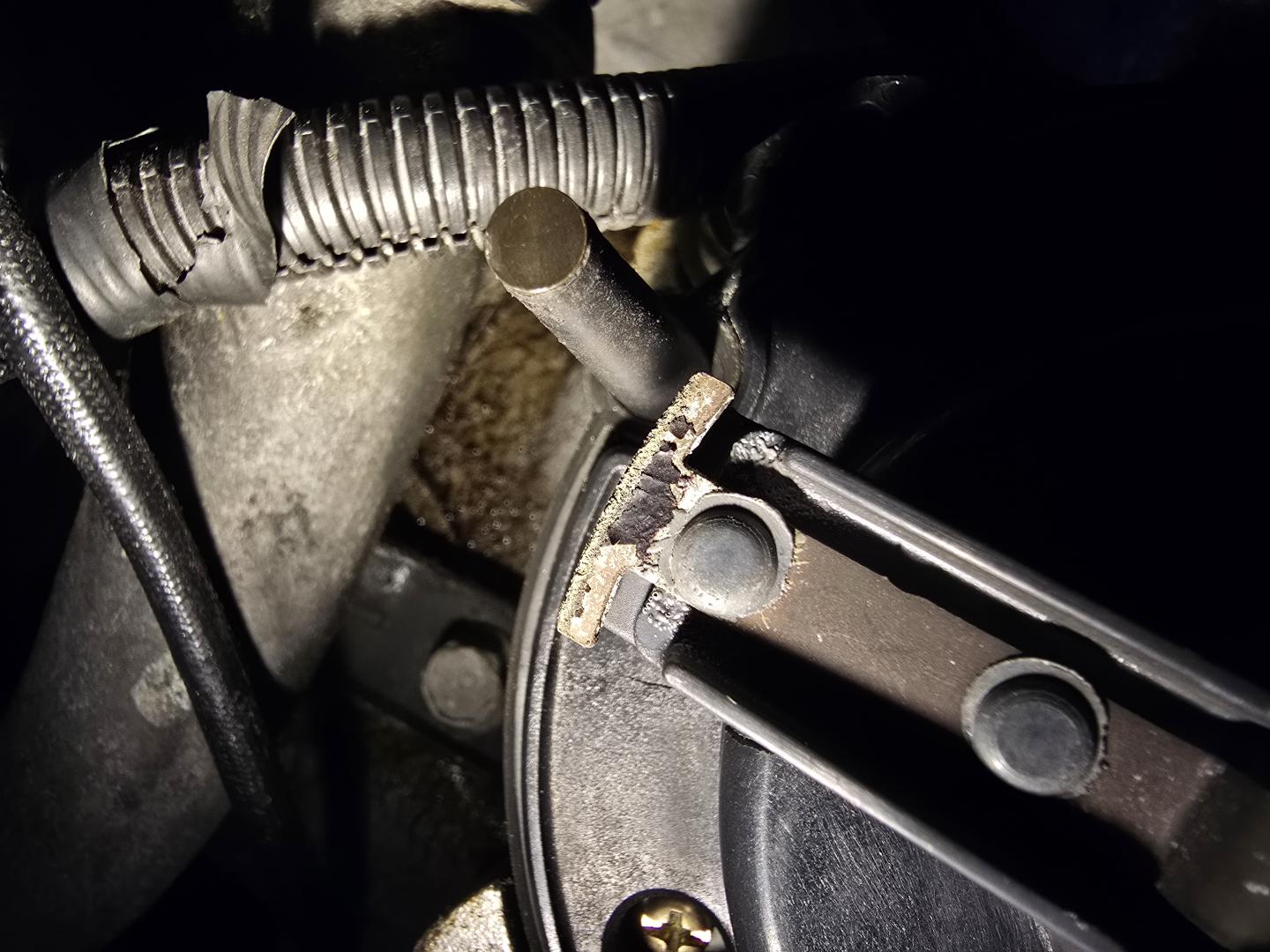

Alt 09.03.2026, 11:04   #6
Beiträge: 2.520
Zitat von raccban Beitrag anzeigen
Hab mir dann mal meine Zündverteilerkappe und den Zündfinger angeschaut und beide sind stark korrodiert. Könnte es nur daran liegen oder läuft es darauf hinaus das ich den ganzen Zündverteiler wechseln muss?
Ich würde auch auf Zündung tippen!
Fang klein an. Tausch mal Verteilerkappe und Finger, das bekommst aus dem Zubehör.
Hat der 323F die Zündspule extern oder im ZV integriert?
Das erkennst daran, ob der ZV 6 oder 7 Zündkabel hat.

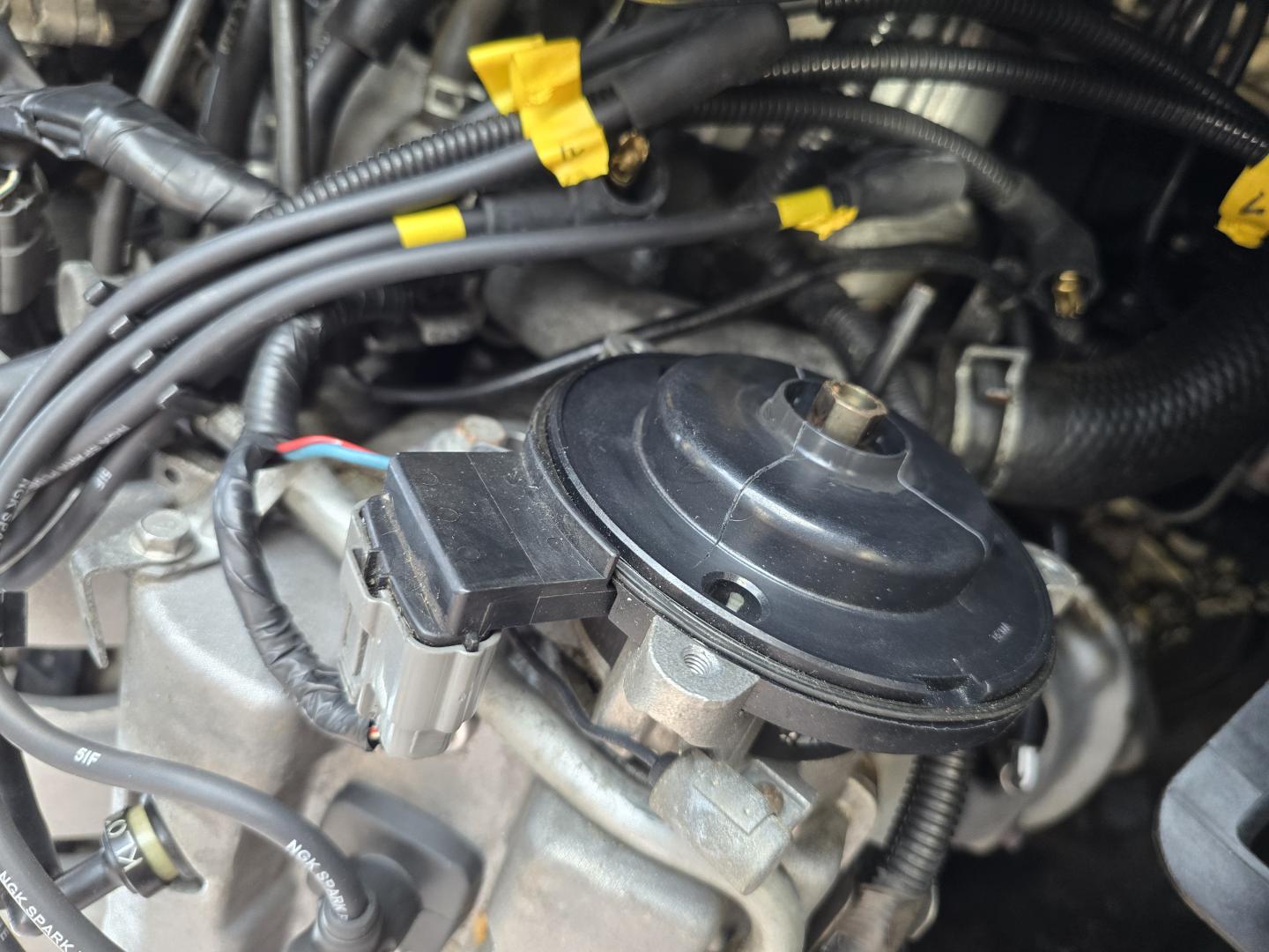

Soweit ich weiß ist die Zündspule integriert, es gibt aber nur 6 Kabel. Auf den Bildern sieht man unten rechts einen Pin/Kontakt. Der geht von der Zündspule zur Verteilerkappe und von da Zum Zündfinger.
Auf den Fotos sieht man auch das der Zündfinger ziemlich schlecht aussieht. Entsprechend sehen auch die Kontakte der Verteilerkappe aus. Neue Teile dafür sind bestellt, ich mache mir aber Sorgen das es das nicht repariert. Die Mazda Werkstatt konnte leider auch nur schätzen. Ihre Idee war Luftmassenmesser und wenn es das nicht ist Zündverteiler. Ich hoffe gerade noch sehr auf den Luftmassenmesser, da der Zündverteiler als gesamtes Teil dann doch recht teuer ist. Vor allem wenn man das Auto gerade erst gekauft hat.

Alt 09.03.2026, 15:04   #8
Beiträge: 8.627
Vertrau mir, diesen Wunsch solltest Du nicht weiter verfolgen....
Ich habe gerade mal aus reinem Interesse nachgeschaut, was denn so ein Luftmassenmesser (oder eher Luftmengenmesser) kosten dürfte. Ähhmmmm.... Autsch. Ich wollte es eigentlich doch eher nicht wissen. Für den KF in meinen beiden Xedos 6 würde er neu nur äußerst günstige 2322,89 Euro kosten (JE50-13-210) - und nein, da ist das Komma nicht verrutscht.
Der BA scheint wohl den Luftmengenmesser aus dem 1,6 Liter Vierzylinder zu verwenden (B6BF-13-215), der ist regelrecht ein Billigteil mit nur 1436,77 Euro.
Uff....
Ich denke aber auch, dass der Zündverteiler helfen dürfte. Die V6 reagieren in der Regel relativ allergisch auf nicht optimale Zündung. Das kenne ich bestens. Zündverteiler brauchte ich in den letzten 25 Jahren schon hier und da mal neu, aber Luftmengenmesser noch nie.
Mein Rat: schau Dir auf jeden Fall auch mal den Ansaugschlauch sehr genau an. Die V6 mögen auch Falschluft überhaupt nicht und reagieren unter Umständen schon auf kaum sichtbare Risse im Ansaugschlauch erstaunlich heftig. Und das Kunststoff wird mit den Jahren halt schon etwas brüchig.
Alt 10.03.2026, 11:13   #9
Beiträge: 2.520
Warts mal ab.
Das ist halt auch nur schätzen.
Wie wärs mit Messen?
Erstens sind beide Teile sehr teuer, wie hier schon erwähnt. Zweitens ist nicht klar ob man die Teile überhaupt noch NEU bekommt!
An dieser Stelle möchte ich anmerken, dass ich von Nachbauteile bei ZV und LMM nur dringend abraten kann!
Die Neuteile die man bei Kleinanzeigen (von dem selben Anbieter) zu sehr hohen Preisen findet, halte ich für NACHBAUTEILE!! Es steht nichtmal in der Anzeige, dass es Originalteile wären. Auch fehlen die Mazda Aufkleber bzw. Verpackungen (Karton oder Sackl) die bei Originalteilen inkl. wären.
Bei LMM is unklar ob die Nachbauteile überhaupt funktionieren.
Bei ZV funktionieren die Nachbauteile nur sehr kurz. Erfahrungen in den Tiefen des Forums zu finden. Kam u.a. vom User neo303.
Ich rate folgendes, sollte Finger und Kappe nicht helfen:
LMM und ZV gebraucht zu besorgen. LMM über die Teile-Nr., ZV über die Mitsu-Nr. die am Gehäuse ablesbar ist. Die muss 1:1 gleich sein, dann passt der ZV.
Habe seinerzeit rausgefunden, dass z.b. der MX-3 den gleichen hat wie Xedos 9. Vielleicht passt der 323F da dazu.
Die Teile eindeutig markieren (welche stammen aus dem Auto und welche sind gekauft).
Dann die Teile lt. WHB vermessen (soll die Mazda Werkstatt machen) und testen.
Wenn die Messungen kein Teil als Defekt ausgibt und der Fehler noch da ist, ist es vermutlich eine andere Ursache.
Bitte berichte weiterhin und halte uns am Laufenden!
Viel Erfolg.
